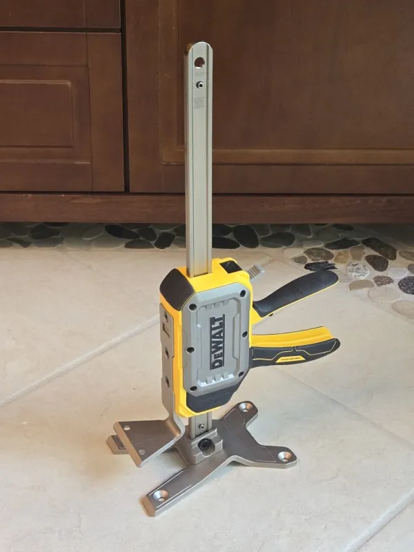

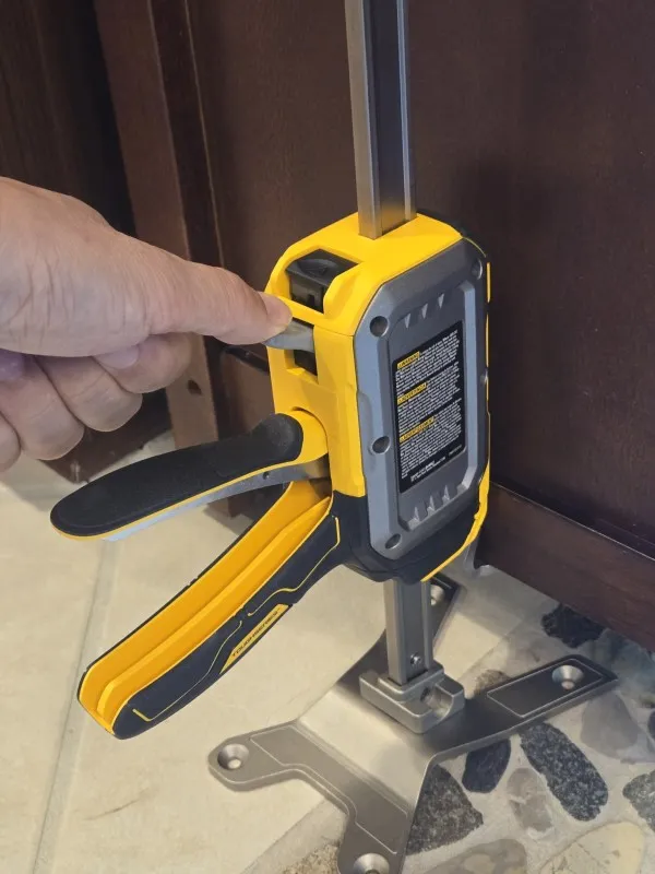

미국 아버지의 날 선물로 스스로 구입한 드왈트(DeWALT) DWHT83550 잭입니다.  가구같은 대형 물체를 미세 조정해가면서 들어올리는 용도입니다.
구입하게 된 동기는 제 주택 수리 게시물에 어떤 분이 댓글로 알려주신, 비슷한 공구 소개였습니다.
https://www.clien.net/service/board/park/18455759?c=true#145662914CLIEN
그런데 그냥 지르기에는 비싸서 사지 못하고 중국산을 알아보다가, 닫았다가 하며 몇 년이 지났죠.  그러던 중 유튜브에서 드왈트에서도 나온 공구의 소개 동영상을 봤습니다.
드왈트 제품이 제 눈길을 끈 부분은 '제어된 하강' 기능이었습니다.  제가 뭔가 물건을 올려서 작업을 할 때, 다 작업한 후 천천히 내리거나, 너무 많이 올렸기 때문에 살짝 내릴 때 '제어된 하강'이 없이 한방에 빡 떨어지는 잭들이 대부분이었거든요.  특히 무거운 물건인 경우 한방에 빡 떨어지면 바닥이 깨지던 물건 모퉁이가 깨지던 난리가 나기 때문에 '제어된 하강'기능이 있다는 광고는 제 시선을 끌었습니다.

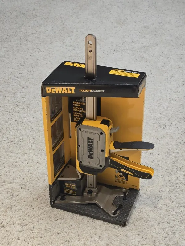

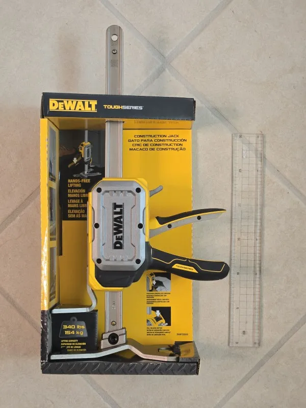

동네 철물점에 재고가 없어서 가져다 놓아달라고 해서 사 왔습니다.  박스를 받았을 때, 크기가 크고 무게가 의외로 묵직해서 깜짝 놀랐습니다.  박스에서 꺼내 무게를 재 보니 2.25kg입니다!

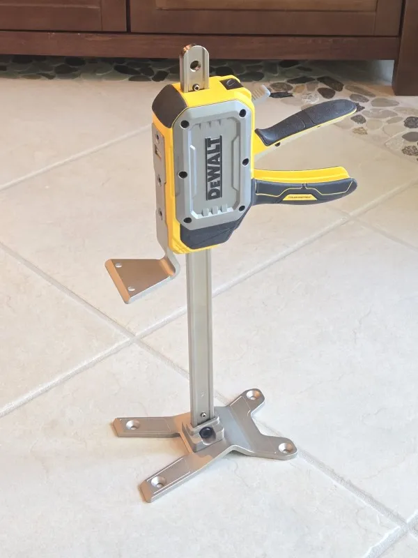

막대가 길지만, 잭 몸체가 왔다갔다 하기 위해서 잡아먹는 길이가 있기 때문에 실제 들어올릴 수 있는 높이는 8.75인치 (22.2cm)입니다.  들어올릴 수 있는 하중은 154kg입니다.  유튜브 소개 동영상에서 직접 검증해 보더군요.  한편 제가 기웃거렸던 중국산은 광고하는 성능과 달리 77kg(170파운드)에서 변형이 시작되고요.

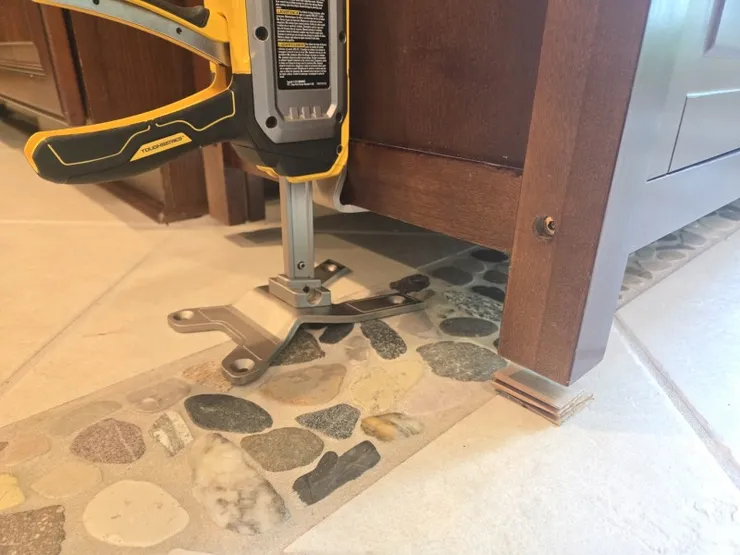

이런 용도에 사용하기 위해 구입했습니다.  가구의 수평을 잡기 위해 발 밑에 골판지 접은 것을 얼마나 끼워야 할지 시행착오를 하기 위해 들었다 놓았다 할 때입니다.
지금까지는 제가 손가락을 넣어 가구를 들어올리면 집사람이 재빨리 밑에 골판지를 끼워넣어가며 수평을 조정했는데, 저와 박자가 맞지 않으면 가구 발에 집사람 손가락이 낄 수 있어서 조심하고 있었지요.
올리는 것은 매우 부드러운데, 내리는 것은 난리를 피웁니다.  뭔가를 내릴 때는 높게 들린 물체에 축적된 위치 에너지를 발산하는 발산처가 있어야 하는데 (그래서 부드럽게 내리는 기능이 어렵지요), 이 공구는 그 발산처가 하강 버튼을 누를 때마다 고정 장치를 일시적으로 풀어 점프하듯 내리는 것이라서 고정 장치가 미세하게 점프하며 내려올 때 지지 막대와 끼끼긱, 덜덜덜 난리를 피우며 내려옵니다.  이 소리와 진동의 세기는 들어올린 물체의 무게와 비례하여 커집니다.  안정적으로 조용하게 내려오지 않는 것이 아쉽지만, 그래도 이 기능이라도 있는 것이 감지덕지입니다.
아래 사진의 회색 버튼이 그 제어된 (하지만 요란한) 하강 버튼입니다.  누르는 만큼 일정 mm 내려가며, 한번에 최대 1cm정도씩 내려갑니다.
예전에 한번 이런 제어된 하강 기능이 없는 다른 공구 (래칫 스트랩)로 에어콘 실외기를 들어올렸다 내릴 때는 공구 두 개를 사용해서 다른 공구를 3cm쯤 낮게 설치해 놓고, 실외기를 들고 있던 잭을 해제해서 실외기가 3cm 쿵 떨어지게 하는 작업을 반복해서 총 30cm을 하강시킨 적도 있기 때문에 그 때 제어된 하강 기능의 필요성을 실감했습니다.

저는 가구를 올리는 것 외 이런 용도로도 사용했습니다.  잔디깎이 밑에 장착되는 날은 용도에 따라 모양이 다른데, 그 날을 교체할 때 잔디깎이 차체는 사진 왼쪽의 자동차용 잭으로 들어올리지만, 잔디깎이 밑에 매달려서 날이 들어가는 데크 (사진에서 노란색 큰 부품)도 이 잭으로 4cm정도 추가로 올려주면 작업하기 편합니다.

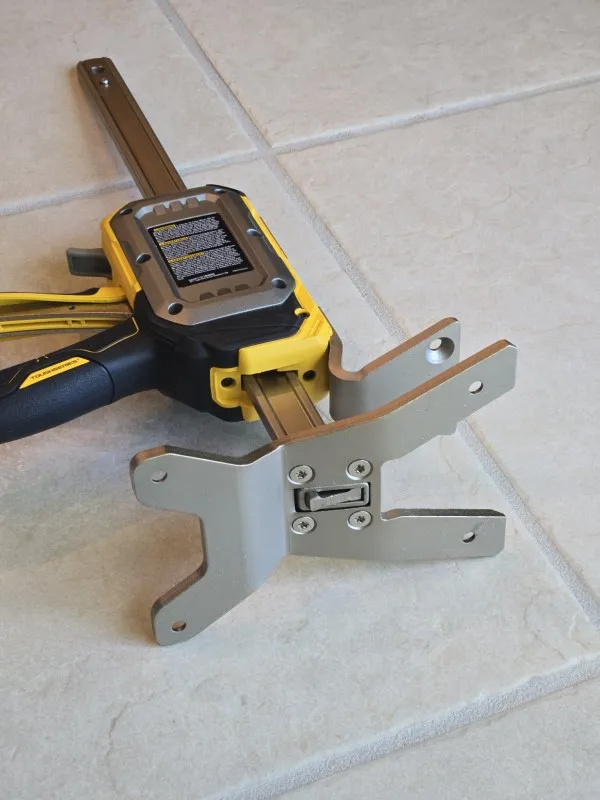

이 제품에서 2.25kg의 무게에 더해 한가지 더 아쉬운 점은 발의 두께입니다.  6.1mm로 두껍기 때문에 바닥에 거의 붙은 가구 밑으로 집어넣을 수 없는 가구들이 있습니다.  하지만 이 발이 얇으면 중국산 공구처럼 고하중을 들어올릴 때 휘어버리기 때문에 적당한 수치로 정한 것이겠지요.

    디월트가 어윈에 비해 좋은 점은 위쪽 손잡이가 움직이는 파트라 위에서 발로 밟을 수가 있으니 손이 자유로울 수 있다는 점입니다. 어윈이나 타사 제품은 아래 손잡이가 움직이기 때문에 손으로만 조절이 가능합니다.
    예를들어 문짝 설치처럼 손으로는 무거운 물체의 수평 수직이나 나사구멍 위치를 유지하려고 붙잡고 있는 상태에서 발로 높이를 조절하고 최종 고정하는 방식을 쓸 수 있어서 디월트 제품이 굉장히 편합니다.
