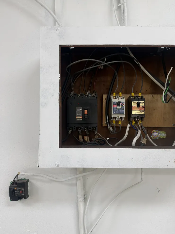

매출의 수직 하락으로...ㅠㅠ 이번 주, 오래되고 허름한 사무실로 이사합니다.

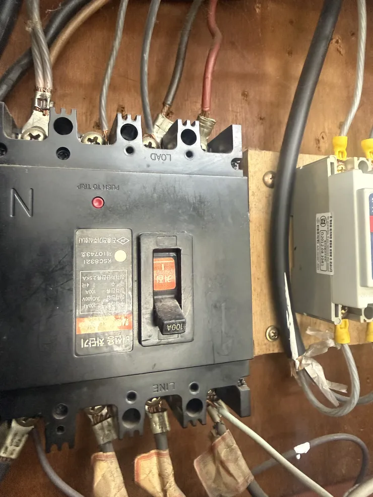

이렇게 누전차단기가 연결되어 있고,
이렇게 3~4개의 멀티탭이 연결되어 있는데요.
이 멀티탭들에 또 한번 더 멀티탭들을 연결해서 사용해도 크게 무리가 없을까요?
컴퓨터 3대, 프린터 2대, 냉장고, 스피커, 전자레인지 등등을 연결하고 크게 전류를 잡아먹는 기기는 없습니다.
이 누전차단기들을 보고 판단해 주실 수 있는지요?
저 멀티탭들에 또 멀티탭들을 연결해서 써도 괜찮은지요.

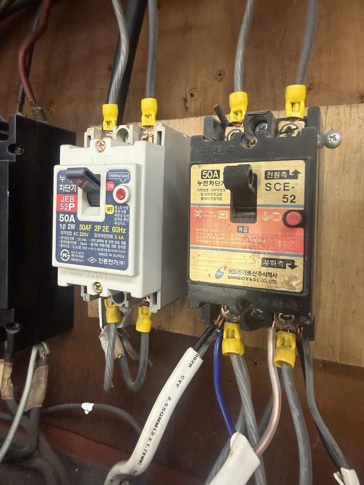

  1. 나카요시 · · 공감 1
    50A 차단기에 2.5SQ 전기선이면 전선이 타들어가도 차단기는 안 떨어질 것 같습니다.
    사진은 Ai의 답변입니다.

  3. 행복주식회사 · · 공감 1
    가능해 보이는데 불안하면 멀티탭에 차단기 달면 되요. 아님 차단기 있는 멀티탭도 있어요

  5. icq4ever · · 공감 1
    음.... 차단기함에 접지선도 안보이고... 저기 보이는 멀티탭(?)은 접지 지원안하는 구형 아닌가요 ?
    저같음 전기공사부터 할거 같네요

  7. OLIVER · · 공감 1
    용량이고 뭐고 일단 나온지 20년은 되보이는데.. 차단기 수명은 대략 5~10년 정도로 봅니다. 빨간 스위치 눌러서 떨어지는지 확인해보는게 좋겠지만 이왕이면 그냥 새로 공사하세요.
    1. 지도앱에서 전기 혹은 조명 검색해서 전화해보거나,
    2. 숨고/크몽 같은 플랫폼에서 요청하는 방법이 있습니다. 최저가 견적은 거르고 시공실적, 리뷰 많은 업체 고르는게 유리합니다.

  9. 장난이지 ·
    솔직히 말씀드려서 '아직도 이렇게 쓰는곳이 있다니...' 하고 놀랄 따름 입니다.
