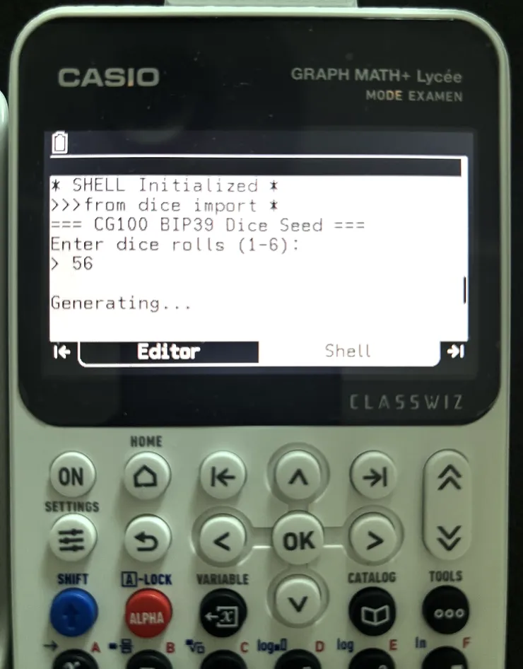

최근 판매되는 그래핑계산기는  마이크로파이썬이 내장되어 있는 경우가 많은데 이걸 이용해보기로 했습니다.
- 일반 파이썬과 많이 다릅니다. 해시 라이브러리도 없어서 sha256직접 구현해야 하고.. 메모리 제약도 있고.. 암튼

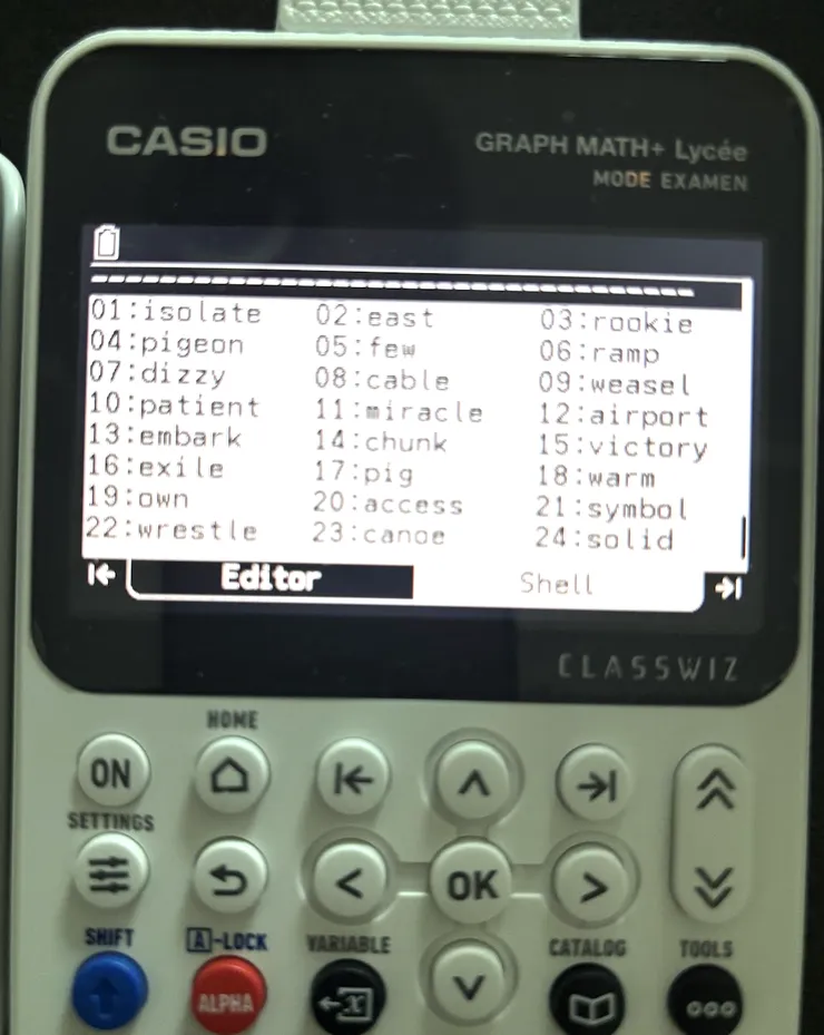

그렇게 해서 탄생한  시드생성기 입니다.   실제 주사위 99번 굴리면서 순차적으로 입력하면 돌  256비트 엔트로피를 가진 24단어 셋을 만들어 줍니다

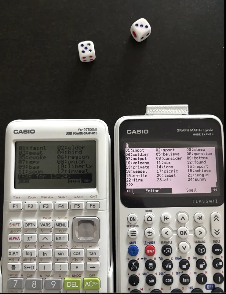

사용용도가 거의 없는 흑백 9750으로 쓰려했는데 스크린 해상도가 낮아서 ㅎ  컬러가 한눈에 확인하기도 좋네요.
