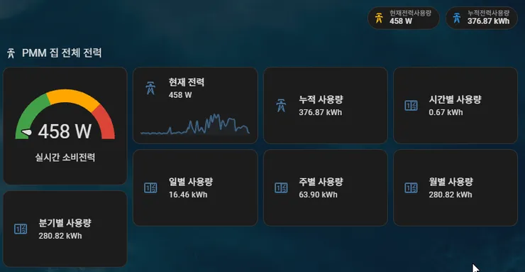

궁극적으로는 Home Assistant 대시보드에서
- 현재 소비전력
- 오늘 누적 사용량
- 이번 달 누적 사용량
- 시간대별 소비전력 변화
- 월간 소비 추이
를 한 화면에서 확인하는 것이 목표였습니다.

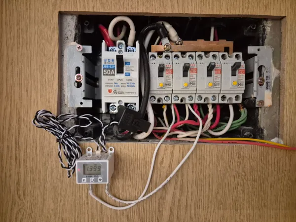

분전반에 전력미터 설치
전력미터는 집 안의 분전반에 설치했습니다.
분전반 내부의 전원과 측정용 CT 센서를 이용해 집 전체 전력 사용량을 측정하는 방식입니다.
분전반은 220V 전원이 직접 들어오는 곳이므로 전기 작업 경험이 없다면 직접 설치하기보다 전기 작업이 가능한 전문가에게 설치를 의뢰하는 것을 권장합니다. 저는 장갑을 끼고 차단기를 하나하나 내리며 부들부들 떨리는 손으로 메인 차단기의 출력 부분 검은선에 설치를 했습니다.
전선을 직접 잘라 연결하는 방식이 아니라 CT 센서를 이용해 전류를 측정하고 전력 사용량을 계산한다.

현재 제가 구성하고 있는 전력 모니터링 화면에서는 크게 다음 항목을 확인할 수 있도록 하는 것이 목표입니다.
현재 소비전력
금일 누적 사용량
월간 누적 사용량
시간대별 소비전력 그래프
장기간 전력 사용 추이
특히 월간 사용량을 대시보드에서 계속 보여주면 여름철 에어컨을 많이 사용하는 시기에 전력 소비 속도를 확인하기 좋습니다.
