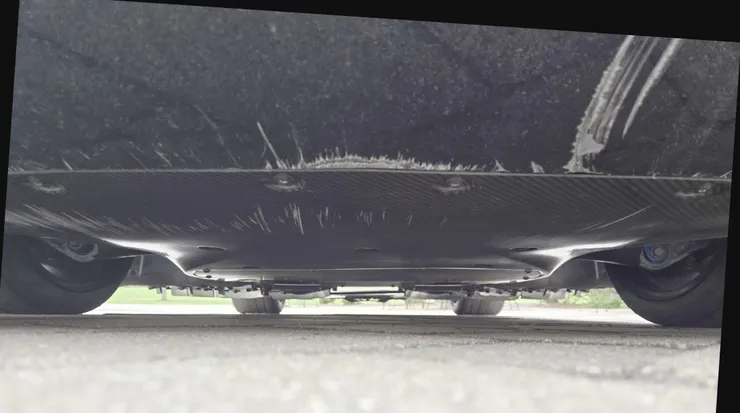

리어 스포일러가 저 공기저항(=저 다운포스) 모드로 바뀔 때 차 전방 하부에서 그라운드 이팩트를 낮추는 차단 판넬이 돌출하여 차 전방 하부 다운포스도 동시에 줄여서 핸들링 밸런스를 유지합니다.  그런데 저는 아무리 바닥에서 올려다 봐도 무었이 있는지 알아보지 못하겠습니다.  아래 사진에서 가동할 법한 판넬이 보이시나요?

판넬은 이 부분인거 같네요.
따로 차체 작업을 하지 않는다니, 머스탱 기본 차체 강성이 상당히 좋은가봅니다.

@Harugun님 저도 저 부분일 것 같기는 한데, 같이 바닥에 얼굴을 대고 보면서 저 것 맞는지 확인하지는 못해서 확신하지는 못합니다. 저 사진은 카메라만 바닥에 붙이고 찍은 것이지요.
차체는 머스탱 기본 차체에서 네 가지 변경이 있었다고 합니다. 1) 전륜 스트럿 타워 브레이스 추가(머스탱 용으로 포드에서 취급하는 기성품) 2) 후방 변속기 안착 및 서스펜션 마운트 서브프레임 3) 후방 트렁크 바닥판 교체(변속기를 넣기 위해서 스페어 타이어 들어갈 자리가 없이 평평한 철판으로) 4) 리어 스포일러 장착 부위 차체 보강판

@Harugun님 찾아보니까 이 플랩 두 개라고 합니다.
