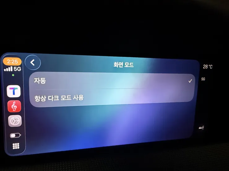

iPhone에서 TMAP을 Apple CarPlay 로 연결하여 사용합니다.
그런데 지도가 항상 야간모드로 나오는군요.
사실 야간모드로 나와도 상관은 없지만 (가독성이 더 나은 것 같기도)
뭔가 제 세팅 어딘가에 잘못된 부분이 있다고 생각하니 바로 잡고 싶어집니다… ㅠㅠ
아래 설정을 보시고 뭐가 문제인지 혹시 아시면 알려주세요…
현재 제 설정입니다.
1. 아이폰
화면모드는 라이트모드로 선택되어 있고, 자동 (오후 10:00까지 라이트모드)로 설정했습니다.
2. 카플레이
자동차의 카플레이 설정은 자동으로 되어 있습니다.
3. TMAP
야간지도 사용이 자동으로 되어 있습니다.
사실 TMAP 뿐 아니라 네이버, 카카오맵도 마찬가지라 아무래도 1, 2 쪽 설정에 문제가 있지 않나 싶습니다.

저거 폰 조도센서로 바뀌는 거 같던데요. 선팅이 많이 진하면 밤으로 인식해서 그럴 수도 있다 생각됩니다.
하늘냄새
IP 147.♡.243.93
11:20 2026-08-11 11:20:31 / 수정일: 2026-08-11 11:23:55
@김나실님 선팅은 일반적으로 많이 하는 걸 했는데 그럴 수도 있나보네요... 근데 생각해보니 제 아이폰을 와이프차에 연결하면 야간모드로 뜨는데, 와이프 아이폰은 안그런걸 보면 조도 문제일까 싶기도 하네요..

@김나실님 엇! 저는 차량(오토라이트) 조도센서 통해서 내비도 작동하는 줄 알았는데, 아니었던가요? 폰 조도센서를 통한 거였을까요?

11:31 2026-08-11 11:31:23
@곽철용님 차마다 다른거 같아요

헤드라이트 작동과 연계되어서 라이트모드, 다크모드 바뀌던데, 낮에도 데이라이트가 아닌 헤드라이트를 켜두신건지 한번 확인 해보세요!

@꿔뇽님 아..이것도 한번 확인해보겠습니다..

차마다 다릅니다. 카플레이가 차량 정보와 연동되는 경우가 있고 아닌 경우도 있고. 근데 글쓴이 분 차량은 차량 연동 같습니다. 윗분들 말씀처럼 차량쪽 설정 문제 같네요.

카플레이에서 설정 가능이던데요
전 나이트모드 고정시켜 놓았어요 그게 이뻐서요

저두 나이트로 고정입니다. 밝으면 눈아파서 ㅠㅠ

모두 답변 감사합니다. 저도 나이트가 편하긴 한데, 뭔가 시스템이 원래 설계한대로 작동하지 않으면 찝찝한 개발자라 여쭤봤습니다.
차량세팅을 아무리 뒤져봐도 못 찾겠는데 이 부분을 집중적으로 봐야겠습니다.
근데, 와이프 차에서 와이프 아이폰과 제 아이폰의 결과가 다른 걸 보면 여전히 제 아이폰 문제 아닌가 싶은 생각이...
