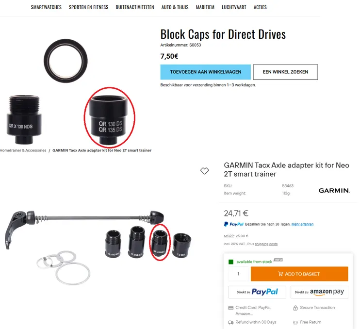

아래가 독일 r2 bike에서 파는 추가 액슬 셋입니다.
-> 이 제품을 먼저 찾아서 독일 배대지로 보냈습니다.
위에가 탁스 네오2t에 장착되어 나오는 기본 블록캡입니다.
-> 가민 네덜란드에서 찾았습니다. 한국 직배송 안됩니다. 독일배송도 안됩니다? 프랑스 배대지로 보냈습니다.
위 두 세트에서 제가 필요한건 빨간 동그라미 친 두개 뿐인데 정말 구하기 힘들더군요...

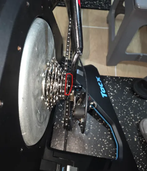

스프라켓도 7단이라 호환되는 시마노 것으로 찾아야 했고. 스프라켓이 7 단밖에 안되니 안쪽에 약 6.5mm정도의 스페이서가 필요하다고..
2mm가 넘는 스페이서들은 하나같이 품질이 좋지않아 스프라켓 물결치는 현상이 있었습니다.
스프라켓도 1번 교환하고 스페이서도 종류별로 4개씩 샀네요.
하지만 결국 2mm넘는 스페이서는 다 못 쓰고 사장님이 보유한 1.85mm 스페이서 3개로 맞췄습니다...
해외 배송대행 오는데 2주가 소요되고, 그동안 놀지 않고 열심히 스프라켓과 스페이서를 맞추었네요...
그리고 어제! 모든 어댑터와 제품이 준비되었습니다. 그동안 쌓인 지식으로 이제 샵에 안 가고 혼자 장착할 정도가 되어 버렸어요.
자전거 공구 풀세트도 구매해버렸구요...

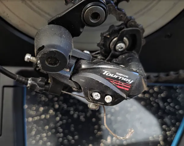

자전거를 올리고 드디어 변속을 하는데 최저단에서.. 텅...하고 체인이 스프라켓 안쪽으로 떨어져 버립니다. 허허
축쪽으로 과하게 스페이싱 되어 그런지 트레이너와 스프라켓 사이로 떨어지더군요 ㅎㅎ 고단은 마지막 1단은 기어가 안들어가고...
또 폭풍검색 후에 H와 L을 열심히 조절해봤습니다만 체인 떨어지는 현상은 없앴지만 고단 1개는 결국 못 쓰네요 ㅎㅎ
케이블까지 풀어 장력 최소로 해봤지만 끝단은 도저히 들어가지 않음
열심히 조절해봤지만 이 늙은 드레일러는 나의 조정을 허락하지 않았다..
뭐 괜찮습니다. 트레이너에서 최고단 쓸일은 없겠지요..

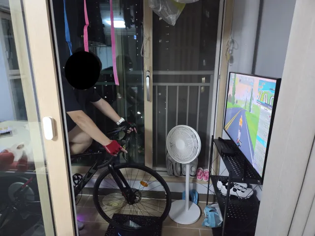

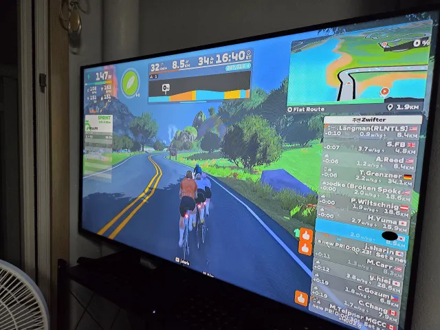

행복한 실내라이딩. 겨울준비 끝.
