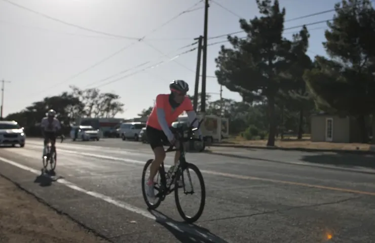

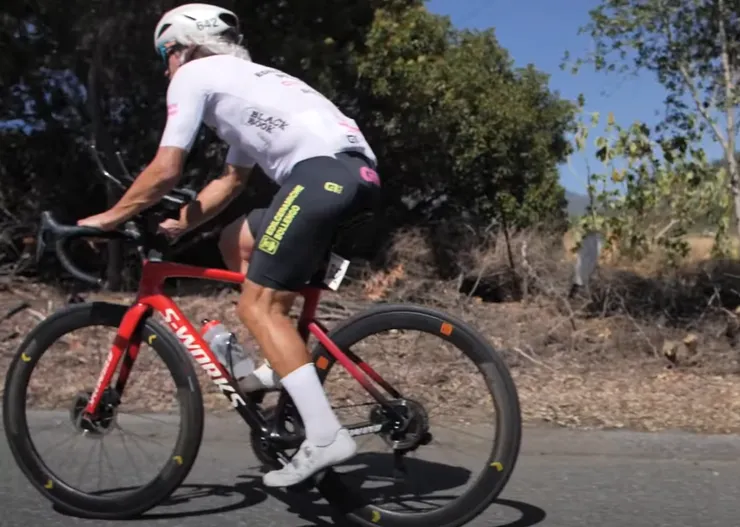

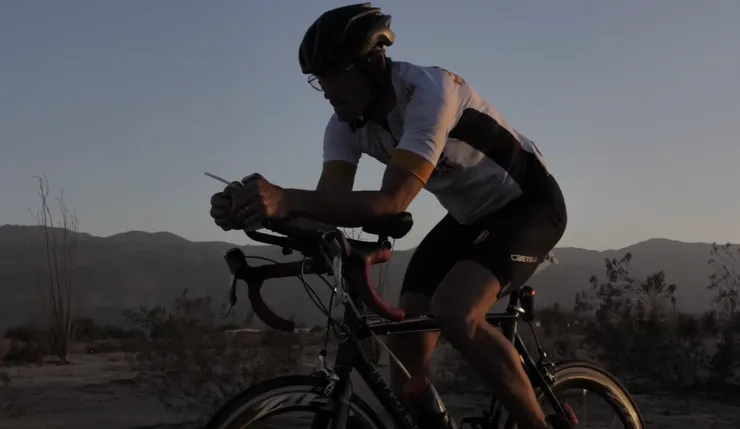

과거엔 이질적이고 위험한 조합이라는 이유로 많이 배척?을 당하기도 했지만...
이제 수백km~수천km를 달리는 장거리 라이딩에서 드롭바 + TT바는 흔한 아이템이 돼버린 것 같습니다.
예전엔 드롭바+TT바를 세팅을 할 경우
개인도 샵에서도.. TT차 피팅에 가깝게 세팅을 해야한다는 압박감 때문에 이도저도 아닌 세팅이 나오게 되고 결과적으론 몸이 고생을 많이 했었어요..;
그런데 요즘은 로드차 피팅을 기본으로 유지하면서 그냥 TT바 스택을 확실히 높이고 편안함을 취하네요.
(모양이 좀 안나오긴 하지만 그게 뭐 그렇게 대수겠습니까...;)

말씀하신대로 초장거리때는 아무래도 허리의 부담감을 줄일려고 Riser Kit를 이용해서 스택을 많이 올리는 편이더군요. RAAM 주자들을 보더라도 거의 안장보다 같거나 조금 더 높게 세팅해서 달리는 분들을 많이 본적이 있습니다.
하지만 국내에서는 미국처럼 몇시간을 방향조절하지 않고 달릴 수 있는 길이 거의 없는 푠아러 조금은 불편할수도 있곘다는 생각을 했습니다.

@엠디주님 처음에는 달아놓고 조향이 불안해서 잡지도 못하다가…
요즘은 방지턱도 넘고 얕은 다운힐도 그냥 다 내려가고 합니다.
인간은 적응의 동물이더라구요.
아, 다실 거라면 라이저 블럭은 무조건 제일 높은 것으로 하세요.
