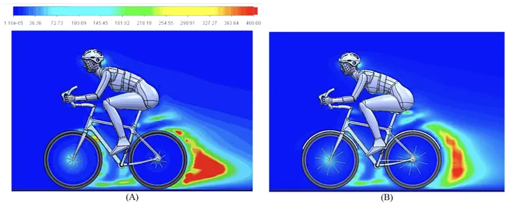

그렇지만, 머드가드의 에어로 효과에 관한 몇가지 리포트가 있습니다.
일단 이 논문부터 보시면..
http://ai2-s2-anansi-manual-pdfs.s3.amazonaws.com/1579574299.pdf
머드가드의 휠 커버 각도가 중요한데 135도가 최고의 에어로 효과를 보인다는 결과입니다.
약 4% 정도의 에어로 효과가 있다고 보고하고 있습니다.
바퀴가 앞으로 회전하면서 공기의 저항을 받는데 머드가드는 이 공기 움직임에
streamline을 만들어준다는 소리죠.
(from doi:10.4271/2019-01-5086)

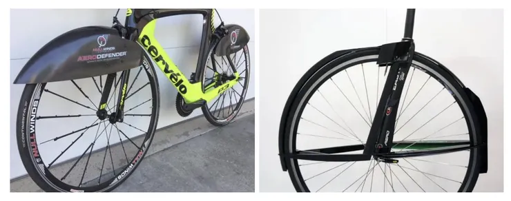

그래서인지 그 효과를 극대화 하기 위해서 아래와 같은 제품이 나오기도 했습니다.
Aerofender와 Aero Guard!
이걸 개발한 분들의 이야기로는 에어로 휠보다 자신들이 개발한 머드가드가 더 효과적이랴? 라고 주장하긴 합니다만...
글쎄요.... 실제 시장에서 살아남아 잘 팔리는지는 모르겠습니다.

그런데 그래픽의 핸들바가 참 괴랄하네요 ㅎㅎ
시니코
IP 163.♡.146.191
08-31 2021-08-31 06:10:48
@맥앤치즈님 매의 눈이신데요? 저는 보고 그러려니 하고 넘겼었는데. 이 실험 결과에 대한 신빙성이 떨어질거 같습니다 ㅎㅎㅎ
