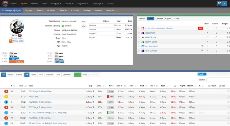

프로필 메뉴의 맨 오른쪽 탭을 보시면 Analysis라는 메뉴가 있어요.
바로 여기에서 로그를 비교 분석할 수 있습니다.

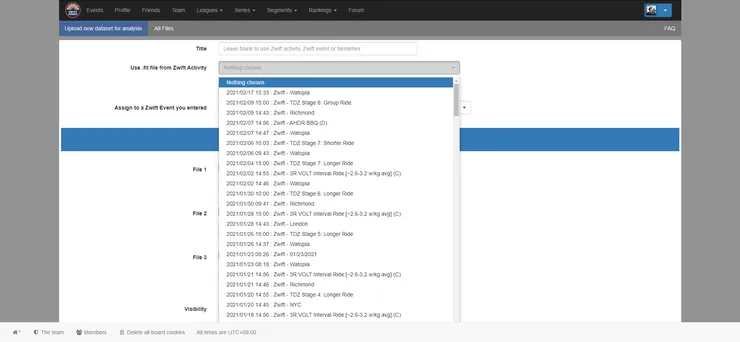

즈위프트 파워에 가셔서 프로필 -> Analysis를 누르시면 Create New Data Set이라는 버튼이 보입니다.
이걸 눌러보면...
이런 화면이 뜰 겁니다.
여기에서 1~4번만 잘 선택을 하면 됩니다.
1번을 눌러보면 그동한 기록된 프위프트의 로그들이 뜨게 됩니다.
여기에서 해당되는 로그를 선택을 해주세요.
다음으로는 파워소스를 선택해야 하는데요,
최초에는 아무것도 뜨지 않을 겁니다.
오른쪽에 직접 써넣으셔야 하는데
즈위프트에서 기록한 것이니까 저는 와후 키커 코어를 선택을 하면 됩니다.
그리고 위에서 보여드린 그림에서 3번을 눌러서 가민 또는 와후에서 기록한 로그를 선택하시면 되구요,
다음으로 4번 역시 최초에는 아무것도 리스트가 뜨질 않을 거예요.
마찬가지로 사용하시는 파워미터를 써넣으시면 되구요,
한번 기재가 되면 다음부터는 리스트가 드롭다운 메뉴로 뜨게 됩니다.
저는 쿼크 디제로를 사용하다가 기변하면서 레드 액세스로 변경되어 3개가 뜹니다.
다음으로 5번을 눌러서 누구나 볼 수 있게 할 것인가, 나만 볼 것인가를 선택하구요,
6번을 누르면 이제 잠시 시간이 흐른 후 비교 분석 화면이 뜨게 됩니다.

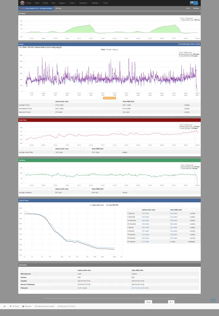

공개하기 창피합니다만... 일단 보시죠.
이건 키커 코어와 레드 액세스 파워미터로 기록한 로그 입니다.
1초 파워에서는 키커 코어가 4.78% 높게 측정됐구요,
20분 파워에서는 키커 코어가 5.71% 높게 측정이 됐습니다.
다른 로그들도 거의 비슷하게 키커 코어 쪽이 높게 측정이 되었습니다만...
이게 그럼 키커 코어가 부정확한거네! 라고 말할 자신이 없습니다.

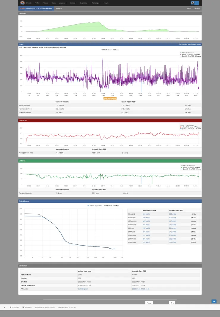

이 분석표를 보시죠.
이건 키커 코어와 전에 사용하던 쿼크 디제로로 기록한 로그의 비교 그래프 입니다.
위의 것과 확실히 다르죠?
1초 파워는 디제로 쪽이 도리어 4.16% 높게 측정이 됐고요,
20분 파워와 60분 파워는 1%도 차이가 나지 않습니다.
제가 디제로를 사용하던 시기의 로그들을 비교해보면 대부분 이런 결과값을 보여주고 있어요.
